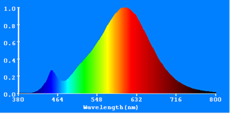

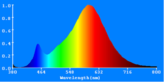

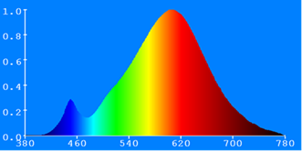

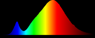

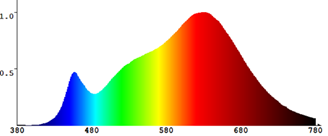

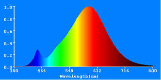

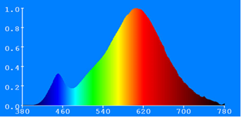

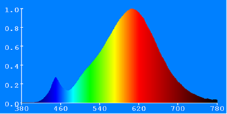

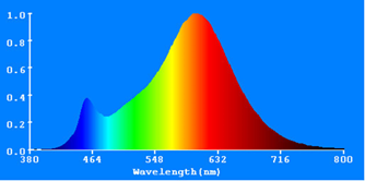

Spektrale
Strahlungsverteilung im Bereich 180 - 800 nm
Spectral radiometric distribution in the range 180-800 nm |
